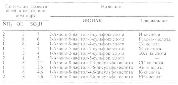

АМИНОНАФТОЛСУЛЬФОКИСЛОТЫ. Практич. значение имеют лишь неск. аминонафтолмоносульфокислот C10H5(NH2)(OH)SO3H и аминонафтолдисульфокислот C10H4(NH2) (ОН) (503Н)2-бесцв. кристаллы (см. табл.), мол. м. 239,21 и 319,24 соответственно.
Аминонафтолмоносульфоки слоты обычно плохо раств. в воде, дисульфокислоты - лучше. Аминонафтолсульфокислоты практически не раств. в орг. р-рителях. С едкими щелочами, содой, NH3 образуют р-римые в воде соли, причем р-римость кислых солей дисульфокислот меньше, чем самих к-т, а средних солей больше. Щелочные р-ры нек-рых аминонафтолсульфокислот флуоресцируют, напр. И-кислота и гамма-кислота - синим цветом, С-кислота - голубовато-зеленым, Аш-кислота -синеватокрасным. При действии ангидридов и хлорангидридов на аминонафтолсульфокислоты образуются N-ацильные производные.

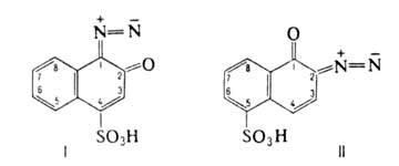

Аминонафтолсульфокислоты легко диазотируются в обычных условиях с образованием устойчивых диазосоединений. Моносульфокислоты, содержащие группы ОН и NH2 в смежных положениях, диазотируются только в отсутствие минер. к-ты, но в присут. небольшого кол-ва соли Си, напр. CuSO4. Таким способом в пром-сти диазотируют 1-амино-2-нафтол-4-сульфокислоту с послед. использованием полученного диазосоединения (см. ф-лу I) в синтезе металлсодержащих азокрасителей, а также 2-амино-1-нафтол-5-сульфокислоту, диазосоединение на основе к-рой (ф-ла II) используют в фоторезисторах для радиоэлектроники. Оба диазосоединения имеют строение соответствующих 1,2-нафтохинондиазидов, благодаря чему исключительно термостойки. Их можно сульфировать, нитровать, кристаллизовать из горячей воды без разложения.

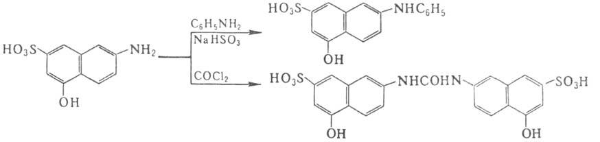

N-Замещенные 1-амино-8-нафтол-3,6- и 1-амино-8-нафтол-4,6-дисульфокислот также широко применяют в произ-ве моноазокрасителей, получаемых азосочетанием в щелочной среде. N-Алкил- и N-арилпроизводные многих аминонафтолсульфокислот производят в пром. масштабе. Напр., при нагр. 2-амино-5-нафтол-7-сульфокислоты с анилином получают N-фенилпроизводные к-ты, при ацилировании фосгеном - алую к-ту:
Красители из этих соед. по оттенкам и др. св-вам отличаются от азокрасителей из соответствующих незамещенных к-т.

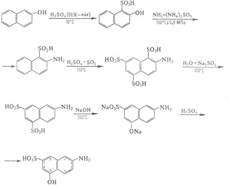

Произ-во любой аминонафтолсульфокислоты - сложный многостадийный процесс. В кач-ве примера выше приведена схема синтеза моносульфокислоты.
ПРАКТИЧЕСКИ ВАЖНЫЕ АМИНОНАФТОЛСУЛЬФОКИСЛОТЫ
Аминонафтолсульфокислоты идентифицируют по окрашиванию водных р-ров их солей под действием РеС13. Главные методы количеств. определения-диазотирование, сочетание с диазотированными аминами в кислой и щелочной средах.
