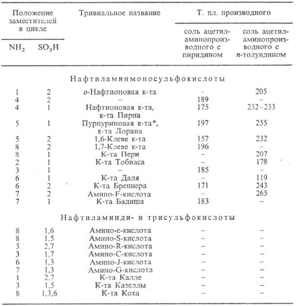

При аналогичном восстановлении смеси, образующейся при нитровании b-нафталинсульфокислоты, получают смесь 5-амино- и 8-аминонафталин-2-сульфокислот (смесь к-т Клеве).

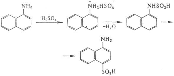

Нафтионовую к-ту в пром-сти получают из а-нафтилами-на по р-ции:
Перегруппировку гидросульфата нафтиламина проводят в среде одихлорбензола при 175-180 °С в чугунных котлах (т. наз. метод запекания).

  • Определение: Нафтиламинсульфокислоты — это органические соединения, производные нафталина, содержащие одновременно аминогруппу (-NH₂) и сульфогруппу (-SO₃H). Их свойства и реакционная способность сильно зависят от взаимного расположения этих заместителей в нафталиновом ядре (изомерия).
