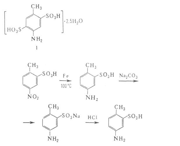

(чаще всего существуют в виде моногидратов]; К соотв. 7,5*10-4, 3,57 *10-4, 2,5*10-4 и 8,5*10-4; плохо раств. в воде (0,4-0,9 г в 100 г при 25°С), хорошо - в растворах щелочей. При плавлении разлагаются выше 300°С. В пром-сти используется также 4-аминотолуол-2,5-дисульфокислота (ф-ла I; мол. м. 265,25) - бесцв. кристаллы; раств. в воде, хуже - в спирте. 4- Аминотолуол - 2 - сульфокислоту получают по схеме. Остальные моносульфокислоты синтезируют сульфированием 2-, 3- или 4-аминотолуола 98%-ной H2SO4 при 175°С в среде о-дихлорбензола с послед. нейтрализацией полученных сульфокислот р-ром NaOH и выделением их Na-солей; выходы 90-92%. 4-Аминотолуол-2,5-дисульфокислоту синтезируют сульфированием 4-аминотолуола 65%-ным олеумом при 150°С с послед. нейтрализацией NaOH и выделением ее мононатриевой соли.
