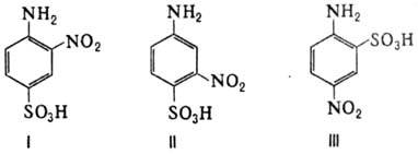

НИТРОАНИЛИНСУЛЬФОКИСЛОТЫ (аминонитробен-золсульфокислоты). Наиб. практич. значение имеют 4-ами-но-3-нитро-, 4-амино-2-нитро- и 2-амино-5-нитробензолсуль-фокислоты (ф-лы I-III; мол. м. 218,18; по традиц. номенклатуре, соотв. 2-нитроанилин-4-сульфокислота, 3-нит-роанилин-4-сульфокислота и 4-нитроанилин-2-сульфокисло-та). Нитроанилинсульфокислоты не имеют четких т-р плавления; раств. в орг. р-рителях, хуже-в воде (кроме соед. I). Обладают св-вами aроматич. сульфокислот и нитроанилинов.
Соед. I получают аммонолизом 3-нитро-4-хлорбензол-сульфокислоты в автоклаве при 160 °С и давлении 0,5-0,6 МПа, соед. II - нагреванием 1,3-динитробензола с сульфитом Na с послед. подкислением H2SO4 и гидролизом реакц. смеси, соед. III-аммонолизом 5-нитро-2-хлорбензол-сульфокислоты при 140 °С, 0,9-1 МПа.
Нитроанилинсульфокислоты-промежут. продукты в произ-ве пигментов, кислотных и прямых азокрасителей, сульфопроизводных 1,3- и 1,4-фе-нилендиаминов.
