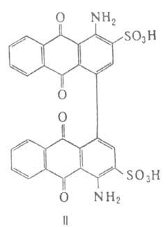

Важнейшая р-ция БАК, широко используемая в промети, - взаимод. с аминами в присут. каталитич. кол-в соединений Си, напр. CuCl, (СН3СОО)2Си, и слабых оснований (NaHCO3, CH3COONa), приводящее к 1-амино-4-арил(алкил)аминоантрахинон-2-сульфокислотам (в ф-ле I в положении 4-заместители NHAr или NHAlk). Последние - светопрочные кислотные красители синего цвета или промежут. продукты в синтезе дисперсных, активных, катионных красителей для крашения в массе и более сложных кислотных красителей. При нагр. БАК в слабокислой среде в присут. соединений Сu в результате биарильной конденсации образуется 1,1-бис-(4-аминоантрахинон-3-сульфокислота) (ф-ла II)-промежут. продукт в синтезе красного пигмента.
