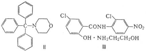

Для борьбы с пресноводными и земноводными моллюсками - переносчиками паразитич. червей трематод, вызывающих болезни людей и животных (фасциолез, шистосоматоз), зара женные водоемы и прибрежные пастбища обрабатывают р-рами медного купороса или более эффективными орг. соед., как, напр., трифенморф (II) или никлосамид (III).
