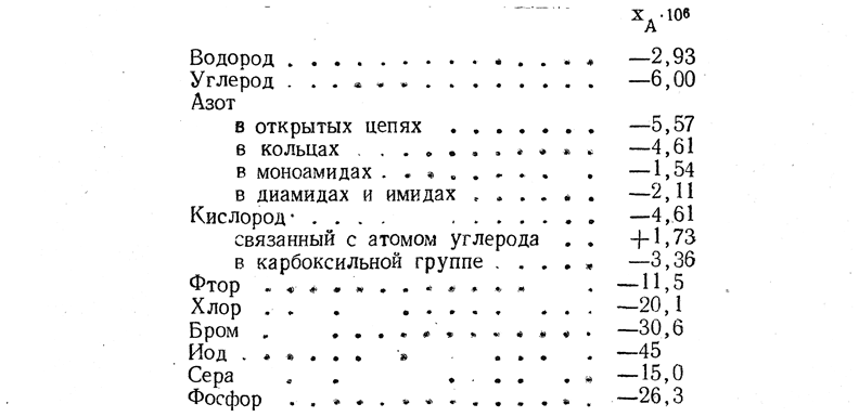

Ниже приводятся значения атомных восприимчивостей для некоторых атомов (знак минус указывает на диамагнетизм, знак плюс — на парамагнетизм):

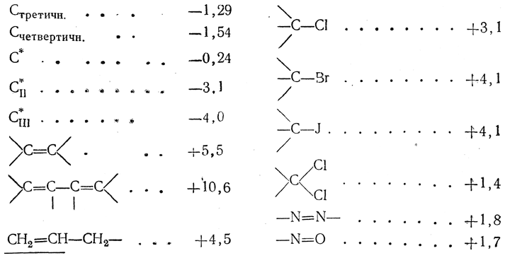

Инкременты некоторых простейших типов связей и группировок имеют следующие значения (λ∙106):
