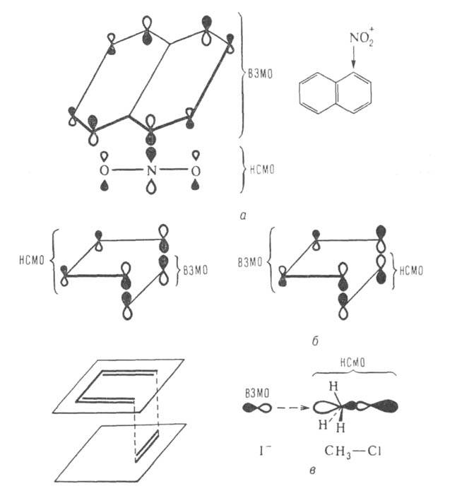

Для описания реакц. способности необходимо знать только вид граничных МО реагирующих молекул, к-рый, как правило, определяется при помощи простейших квантовохим. расчетов (см. Молекулярных орбиталей методы). Так, вид высшей занятой орбитали нафталина и низшей свободной иона нитрония, имеющих макс. плотность в соположении нафталина и на атоме N иона нитрония соотв., объясняет, почему нитрование нафталина происходит в осн. в1119-14.jpgположение (рис. 1,а). Вид граничных МО бутадиена и этилена, имеющих одинаковую симметрию, объясняет предпочтительность супра-супраповерхностного способа их сближения (см. Вудворда-Хофмана правила)в диеновом синтезе (рис. 1,б). В р-циях SN2 с инверсией тетраэдрич. конфигурации атома С рассматривают перенос заряда с высшей занятой МО нуклеофила (донора) на низшую свободную электрофила (акцептора), представленную двухатомной разрыхляющей МО (рис. 1,в). В этом случае только атака с тыла обеспечивает достаточно благоприятное перекрывание граничных орбиталей. В случае мономолекулярных р-ций рассматриваются граничные орбитали взаимодействующих фрагментов.
Рис. 1. Орбитальные взаимод. при нитровании нафталина (а), в диеновом синтезе (б) а также в р-ции SN2(в).
