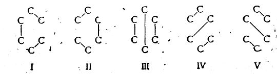

Для того чтобы облегчить расчет волновой функции ψ, отдельные слагаемые (C1ψ1, C2ψ2 и т. д.) условно изображаются графически в виде соответствующих валентных схем, которые используются как вспомогательные средства при математическом расчете. Например, когда указанным способом рассчитывают молекулу бензола и принимают во внимание только π-элек-троны, то таких слагаемых получается пять. Этим слагаемым соответствуют следующие валентные схемы:

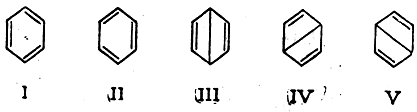

Часто приведенные валентные схемы изображают с учетом σ-связей, например для бензола:
Такие валентные схемы называют «невозмущенными структурами» или «предельными структурами».

При расчете молекулы бензола по методу электронных пар учитываются пять предельных структур (I—V). Две из них тождественны классической структурной формуле Кекуле и три—формуле Дьюара. Так как энергия электронных состояний, соответствующих предельным структурам III, IV и V, выше, чем для структур I и II, то вклад структур III, IV и V в смешанную волновую функцию молекулы бензола ψменьше, чем вклад структур I и II. Поэтому в первом приближении для изображения распределения электронной плотности в молекуле бензола достаточно двух эквивалентных структур Кекуле.
