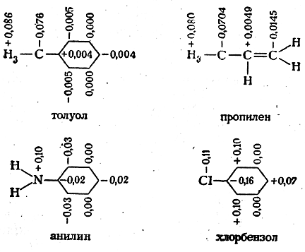

Метод молекулярных орбит успешно применяется для получения картины распределения π-электронной плотности в молекуле. В настоящее время для многих молекул рассчитаны так называемые молекулярные диаграммы, в которых указываются электронные, или эффективные, заряды, характеризующие относительную величину электронной плотности вокруг данного атома, кратности связей и индексы свободной валентности атомов, отражающие степень их ненасыщенности. На приведенных ниже молекулярных диаграммах толуола, пропилена, анилина и хлорбензола указаны значения электронной плотности у атомов углерода, азота, хлора:

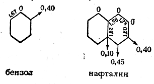

На молекулярных диаграммах бензола и нафталина указаны эффективные заряды (в данных случаях равные нулю), кратности связей (цифры на линиях связей) и индексы свободной валентности атомов (показаны стрелками):
Такого рода диаграммы могут иметь важное значение для предсказания и объяснения реакционной способности органических соединений.
