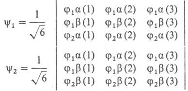

Пусть, напр., система из трех электронов имеет электронную конфигурацию (j1)2(j2)1, где j1 и j2-мол. орбитали, а верх. индексы 1 и 2-числа заполнения. Такой конфигурации отвечает набор спин-орбиталей j1a, j1b, j2a, j2b, из к-рых м. б. построены две волновые ф-ции системы в виде определителей Слейтера y1 и y2:
Число в скобках у спин-орбитали указывает номер электрона, от пространств. переменных и спина к-рого зависит эта спин-орбиталь. Множитель 3024-2.jpg перед определителями выбран так, чтобы ф-ции y1 и y2 были нормированы на единицу при нормированных и взаимно ортогональных мол. орбиталях j1 и j2.
Волновые ф-ции в молекулярных орбиталей методах обычно выбираются так, чтобы они отвечали т. наз. чистым спиновым состояниям, т.е. были собств. ф-циями для операторов квадрата спина системы S2 и проекции спина на выбранную ось Sz. Так, записанные выше ф-ции y1 и y2 являются собств. ф-циями для S2 с одним и тем же собств. значением 1/2 (1/2 + 1)3024-3.jpg2 и для Sz с собств. значениями 1/2 ,3024-4.jpg и — 1/2 3024-5.jpg соотв. (3024-6.jpg-постоянная Планка). Как правило, основные состояния стабильных многоэлектронных систем с четным числом электронов синглетны, т.е. отвечают собств. значениям операторов S2 и Sz, равным нулю. В этом случае волновая ф-ция системы м. б. представлена одним определителем, причем каждая мол. орбиталь обязательно входит в него дважды: со спин-функцией а и со спин-функцией р, так что число заполнения каждой мол. орбитали равно 2. Иначе говоря, у таких систем имеется замкнутая электронная оболочка из двукратно заполненных мол. орбиталей. Оболочкой при этом наз. совокупность орбиталей, вырожденных по к.-л. причине. Напр., в случае многоэлектронного атома-это совокупность орбиталей с одним и тем же главным и одним и тем же орбитальным квантовыми числами, но с разными магнитным и спиновым квантовыми числами; замкнутой оболочкой обычно наз. как полностью заполненную оболочку, так и все множество полностью заполненных оболочек. Так, для атома Ne замкнутая оболочка (1s)2(2s)2(2p)6, где 1s, 2s, 2p = {2рх, 2ру, 2рz}- символы атомных орбиталей, включает полностью заполненные оболочки (1s), (2s)2 и (2р)6; для молекулы Li2 в основном состоянии замкнутая оболочка (1sg)2 (1sи)2 (2sg)2, где 1sg, 1sи, 2sg-символы мол. орбиталей.

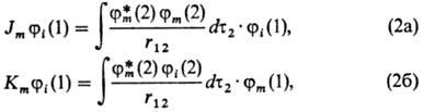

Орбитали ji, отвечающие миним. значению энергии Е мол. системы, удовлетворяют уравнениям Хартри-Фока, каждое из к-рых представляет собой одноэлектронное ур-ние типа ур-ния Шрёдингера с нек-рым эффективным одноэлектронным оператором, наз. фокианом (обозначается F). В простейшем случае, когда число электронов N четное и все орбитали ji(i = 1, 2, ..., N/2) дважды заняты, ур-ния Хартри-Фока имеют вид:
Фокиан F имеет смысл оператора Гамильтона для электрона 1, находящегося в поле ядер и усредненном поле всех остальных электронов молекулы. Он состоит из одноэлект-ронного оператора h, равного сумме оператора кинетич. энергии электрона 1 и оператора потенц. энергии его взаи-мод. со всеми ядрами, а также из суммы операторов (2Jm — Km), определяющих взаимод. рассматриваемого электрона 1 с усредненным полем остальных электронов. Действие операторов Jm и Кт на мол. орбиталь ji определяется соотношениями
причем r12 есть расстояние между электроном 1 и к.-л. из остальных электронов, по переменным к-рого проводится интегрирование (dx2dy2dz2 = dt2). Ф-ция jm принадлежит к набору занятых орбиталей ji а jm*-комплексно ей сопряженная. Интеграл в соотношении (2а) имеет смысл кулонов-ского потенциала в точке, где находится электрон 1, создаваемого усредненным по всему пространству распределением заряда электрона 2 с плотностью rm (2) = jm* (2) jm (2). По этой причине операторы Jm наз. кулоновскими. Интеграл в соотношении (2б) сложнее по своей структуре: он получается, если в первом соотношении произвести обмен местами ф-ций jm и ji с одновременной заменой их аргументов. Операторы Кт наз. о б м е н н ы м и.
