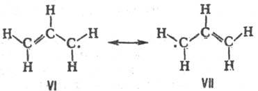

Строение аллильного радикала не соответствует ни одной из классич. структур VI и VII и должно описываться их резонансом:
Спектр ЭПР аллильного радикала свидетельствует о том, что неспаренный электрон не локализован ни на одной из концевых метиленовых групп, а распределен между ними так, что радикал имеет группу симметрии С2h, причем энергетич. барьер вращения концевых метиленовых групп (63 кДж/моль) имеет промежут. значение между величинами, характерными для барьеров вращения вокруг простой и двойной связи С—С.
