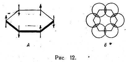

Имеющиеся в настоящее время данные дают возможность принять следующую схему строения бензола: все шесть углеродных (и шесть водородных) атомов находятся в одной плоскости (факт экспериментальный), а облака π-электронов углеродных атомов перпендикулярны плоскости молекулы (и, следовательно, параллельны друг другу).
На рис. 12, А π-электроны условно обозначены стрелками. Различные направления стрелок отражают тот факт, что π-электроны соседних атомов углерода отличаются спинами. Облако каждого π-электрона перекрывается как облаком соседа слева,
так и облаком соседа оправа. Эту особенность облака π-электронов бензольного кольца, не отраженную на рис. 12, А, можно видеть, если пространственную электронную модель молекулы бензола спроектировать на плоскость (рис. 12, Б). Таким образом, каждый углеродный атом бензольного кольца связан со своими двумя соседями не только σ-, но и π-электронами.

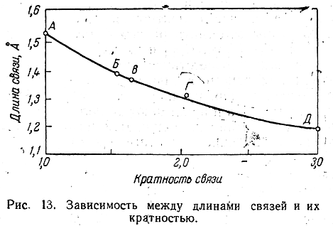

Для характеристики отдельных связей в ароматических соединениях часто используют понятие кратность связи. Если принять для связи С—С в этане кратность, равную 1, а для связи С=С в этилене — равную 2, то кратности связей в ароматических углеводородах обычно будут промежуточными между 1 и 2.
Кратность связи зависит от ее длины и электронной плотности. Так, например, при одинаковой электронной плотности двух связей большую кратность будет иметь более короткая.
Определив экспериментально длину связи, можно предсказать ее кратность и, наоборот, вычислив кратности связей, можно предсказать их длину.
Зависимость между длинами и кратностью связей (вычисленной по методу молекулярных орбит) изображена на рис. 13, где даны точки для этана (А), графита (Б), бензола (В), этилена (Г) и ацетилена (Д).
