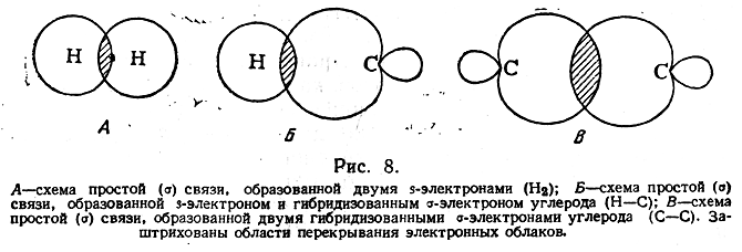

Согласно современным представлениям, необходимым условием для образования химической связи между двумя атомами является перекрывание облаков их электронов. Электрон образует связь в том направлении, в котором расположена наибольшая часть его облака, так что при этом осуществляется максимальное перекрывание облаков двух связующих электронов.
В случае простой связи (изображаемой одной валентной черточкой) максимальное перекрывание осуществляется по прямой, соединяющей два атома (рис. 8). Такая простая кова-лентная связь называется σ-связью, а электроны, ее образующие, — σ-электронами.

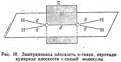

Однако при таком расположении связей в этилене у каждого атома углерода остается по одному неспаренному электрону. Они уже не могут образовать между атомами углерода вторую σ-связь, так как это сопровождалось бы нарушением принципа Паули. Поэтому такие неспаренные электроны атомов углерода образуют качественно иную связь. Перекрывание двух электронных облаков происходит так, что восьмерки этих облаков перпендикулярны плоскости, в которой расположены все шесть атомов молекулы этилена (рис. 9). Такая связь называется π-связью, а электроны, ее образующие, — π-электронами. Так как предполагается, что σ-связи в молекуле этилена образуются с участием гибридизованных электронов, а π-связь — с участием «чистых» р-электронов (т. е. из четырех электронов каждого углеродного атома гибридизованы один s-электрон и только два из трех р-электронов), то гибридизация электронов углеродного атома в молекуле этилена обозначается как sp2-гибридизация.
Строение молекулы этилена может быть также схематически представлено, как показано на рис. 10.

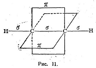

В молекуле ацетилена углерод находится в третьем валентном состоянии. В этой молекуле все четыре атома расположены на одной прямой и углы между σ-связями составляют 180° (sp-гибридизация). Электронные облака двух π-связей расположены вдоль пересекающихся взаимно-перпендикулярных плоскостей (рис. 11). Таким образом, согласно изложенным выше наглядным представлениям, две углерод-углеродные связи в молекуле этилена и три — в молекуле ацетилена по своему электронному строению не одинаковы. До сих пор, однако, не известно никаких химических или физических экспериментальных фактов, которые могли бы подтвердить это различие. Тот факт, что углеродные атомы, связанные двойными связями, способны легко присоединять только два атома водорода, галоида и т. п., так что одна из углерод-углеродных связей сохраняется, легко согласуется также и с предположением, что обе углерод-углеродные связи одинаковы. В самом деле, если по одной из таких одинаковых углерод-углеродных связей присоединяются, например, два атома водорода, то в результате этого характер второй оставшейся углерод-углеродной связи может измениться иона, отличаясь от двух имевшихся кратных связей в исходном соединении, может быть прочнее, чем каждая из них. На основе такого предположения можно объяснить, почему двойная связь легко присоединяет только два, а тройная — только четыре эквивалента.
