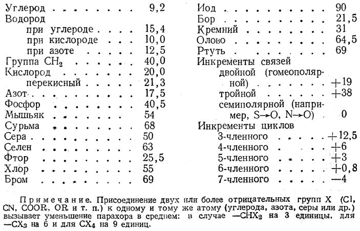

Ниже приведены величины парахоров некоторых структурных элементов:
Парахоры структурных элементов могут быть использованы для вычисления парахора исследуемого химического соединения.

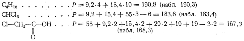

Для иллюстрации можно привести следующие примеры подсчета парахоров:
Сравнивая вычисленное значение парахора с полученным на основе измерений, можно судить о том, правильна ли структурная формула, приписываемая данному соединению. Так, например, методом парахора было показано, что из двух возможных формул паральдегида
правильной является первая. Вычисленное значение парахора для первого вещества равно 300,0, для второго 308,2. Парахор, определенный экспериментально, равен 298,7, т. е. практически совпадает с вычисленным для циклического соединения.

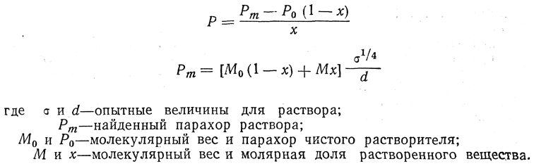

Можно определять парахоры твердых веществ в растворах, пользуясь для расчета выражениями
