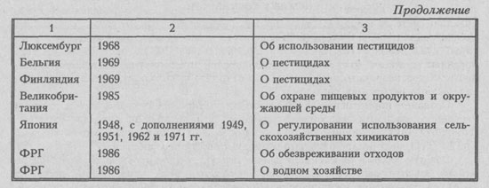

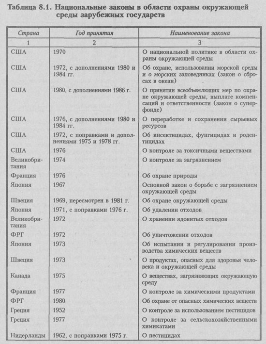

В табл. 8.1 приведены законы, действующие в зарубежных странах.
