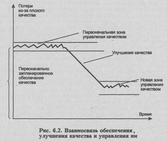

Управление качеством — деятельность, носящая оперативный характер. Это воздействие на процессы, выявление несоответствий на всех стадиях петли качества и устранение их, а также причин этих отклонений. Например, технологический процесс можно регулировать с помощью контрольных карт статистического контроля, что позволяет не устранять, а предотвращать отклонения от нормы. Управляющие решения принимаются по результатам контроля, анализа причин нарушений режима, анализа накопившейся информации.
Улучшение качества заключается в постоянной работе по повышению технического уровня, качества изготовления продукции, улучшению условий производства, совершенствованию системы обеспечения качества. Учитывая актуальность этой проблемы и накопленный определенный опыт в мировой практике, Международной организацией по стандартизации (ИСО) разработала в качестве приложения к стандарту ИСО 9004 документ "Улучшение качества. Общее руководство".
В деятельности по улучшению качества возможно осуществлять воздействие на любой элемент как производства, так и системы обеспечения качества.
Целью постоянного улучшения качества должно быть повышение степени соответствия товара требованиям потребителя, создание новой модификации товара в расчете на новый рыночный сегмент и т.п., что в конечном итоге способствует укреплению конкурентных позиций фирмы. Постоянное улучшение качества может стать частью политики фирмы в области качества.
