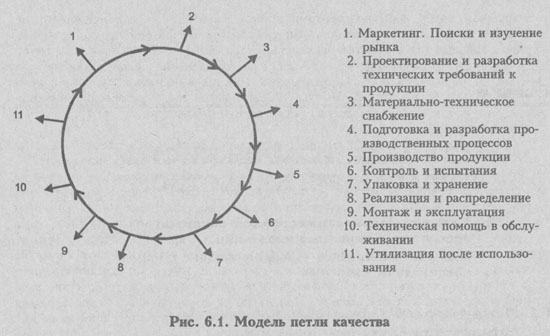

Система обеспечения качества складывается из мер и действий, которые распространяются на все стадии петли качества. Организационная структура системы управления качеством включается в общий процесс управления деятельностью фирмы.
