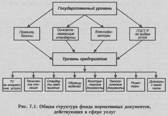

Наряду со стандартизацией самих услуг проводится и стандартизация систем обеспечения качества услуг, что необходимо для сертификации отдельных видов услуг (в частности упомянутых выше). Уже действует ГОСТ Ρ 50691-94 "Система качества. Модель обеспечения качества услуг", подготовленный на основе международных стандартов ИСО серии 9000. Петля качества услуг включает такие составляющие, как маркетинговые исследования рынка услуг; проектирование услуги; требования к услуге; организация технологического процесса и контроля; предоставление услуги; результат услуги; оценка исполнителем и заказчиком. Нормативное обеспечение петли качества составляют как государственные стандарты, так и стандарты предприятия (технические условия), которые конкретизируют требования сообразно виду услуги и возможностям организации, предоставляющей их (рис. 7.1).
