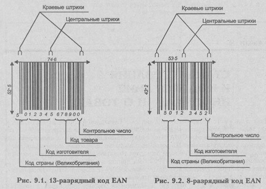

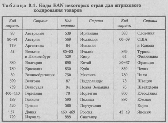

Наиболее широко применяются два кода ΕΑΝ: 13-разрядный и 8-разрядный цифровые коды, представляющие собой сочетание штрихов и пробелов разной ширины. Самый узкий штрих принят за единицу. Каждая цифра (или разряд) складывается из двух штрихов и двух пробелов (рис. 9.1 и 9.2). 13-разрядный код состоит из кода страны ("q лаг страны"), кода предприятия (фирмы)-изгото-вителя, кода самого товара и контрольного числа. Ассоциация ΕΑΝ разработала коды стран и централизованно предоставляет лицензию на использование кодов. Например, Франция получила диапазон 30-37 для обозначения своей страны,
Италия — 80 — 87. Для некоторых стран коды трехзначны: 520 — Греция, 789 — Бразилия, Россия — 460, Эстония — 474, Венгрия — 599 (табл. 9.1).
Код предприятия-изготовителя составляется в каждой стране соответствующим национальным органом. Он включает пять цифр, следующих за кодом страны.
Код товара составляет непосредственно изготовитель (пять цифр). Расшифровка кода не является стандартной, он может отражать определенные характеристики (признаки) самого товара либо представляет регистрационный номер товара, известный лишь этому предприятию.
Контрольная цифра предназначена для установления правильности считывания кода сканером по алгоритму ΕΑΝ.
Код ΕΑΝ-8 предназначен для небольших упаковок, на которых нельзя разместить более длинный код. ΕΑΝ-8 состоит из кода страны, кода изготовителя и контрольного числа (иногда вместо кода изготовителя — регистрационный номер продукта).
