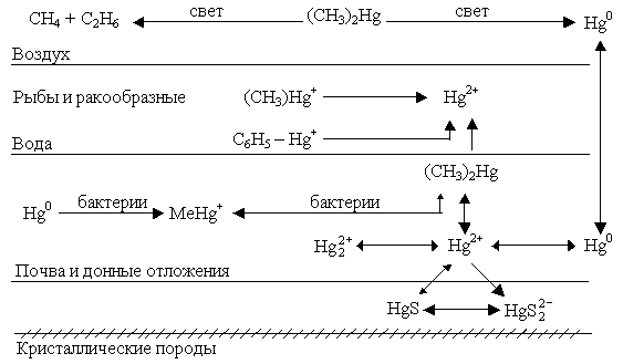

Ртуть как биоцид. Опасные соединения ртути обнаруживаются во всех трех средах обитания живых организмов. Сами живые организмы способствуют эффективному транспорту этого ядовитого элемента из одной среды в другую. На примере транспорта ртути можно проиллюстрировать процесс накопления ядов в пищевых цепях (рис. 5.1). Установлено, что кофермент метилкобаланин (CoC63H91N12O14P) в живых организмах метилирует ртуть, давая (СН3)Hg+: (СН3)[Co]+ + Hg2+® (CH3)Hg+ + [Co]2+.
Рис. 5.1. Упрощенная схема круговорота ртути в окружающей среде
В процессы миграции метилртути вмешивается и производственная деятельность человека.
Каким бы путем ртуть ни попала в воду, микроорганизмы метилируют ее и при этом всегда образуется метилртуть CH3Hg+ или (CH3)2Hg - диметилртуть. Выяснилось, что ее опасность чудовищна! (CH3)2Hg - жирорастворимое вещество, способное попадать в организм человека не только через пищевой тракт, но и через дыхательные пути и просто через кожу, проникая через стенки клеток. Время жизни этого соединения в живой клетке составляет около 70 дней в связи с чем происходит длительное токсическое воздействие.
