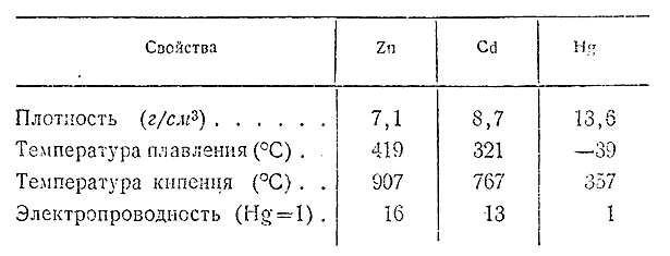

Элементы подгруппы цинка представляют собой белые металлы с синеватым (Zn) или серебристым (Cg, Hd) оттенком. На влажном воздухе они покрываются пленками окислов и теряют свой блеск. Все три металла (особенно ртуть) легкоплавки. Их важнейшие константы сопоставлены в приводимой таблице.
В противоположность ковкому и тягучему кадмию цинк при обычных условиях довольно хрупок. Все три элемента легко образуют сплавы друг с другом и– многими другими металлами. Не сколько особое место среди них занимают сплавы ртути (т. н. амальгамы), многие из которых жидки или тестообразны.

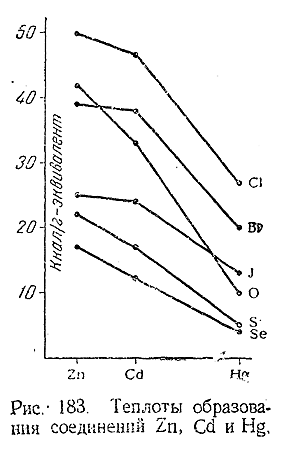

Нормально диссоциированные соли Zn и его аналогов подвержены в растворе значительному гидролизу, который по ряду Zn–Cd–Hg усиливается. Некоторые соли Zn, Cd и Hg легко образуют комплексные соединения. Среди них преобладают типы М[ЭХ3 ] и М2 [ЭХ4 ]. Примером может служить хорошо растворимый в воде бесцветный ртутноиодистый калий – K2 [HgJ4 ].
3) Взаимодействие ионов Zn2+и Cd2+с аммиаком сопровождается ком–плексообразованием по схеме Э2+ + 4NН3 = [Э(NН3 )4 ]2+. Для Hg2+гораздо типичнее замещение водорода в NH3 . Так, в растворе HgCl2 по реакции HgCl2 + 2NH3 = NH2 HgCl + NH4 Cl выпадает белый осадок амидного соединения NH2 HgCl. Весьма характерны для ртути также различные соли амидного основания, отвечающего формуле HN(HgOH)2 . Наиболее известна из них коричневая йодистая соль, выпадающая в осадок при взаимодействии аммиака (или солей аммония) с щелочным раствором K2 [HgJ4 ]. Образование ее идет по уравнению: NH3 + 2K2 [HgJ4 ] + 3КОН = HOHgNHHgJ + 7KJ + 2H2 O. Реакция эта используется для открытия аммиака.
