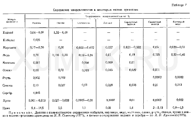

Данные о наличии и роли в организме людей бария, висмута, сурьмы и таллия, соединения которых являются токсичными, в литературе не приводятся. В организме содержится и ряд других металлов (калий, натрий, магний, кальций), соединения которых являются нетоксичными. Количественное содержание некоторых микроэлементов в тканях организма приведено в табл. 7.
