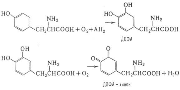

МОНОФЕНОЛМОНООКСИГЕНАЗЫ [монофенол - дигидроксифенилаланин: кислород оксидоредуктазы (5-гид-роксилирующие), катехолоксидазы, лакказы, тирозиназы, фенолазы], ферменты класса оксидоредуктаз, катализирующие гидроксилирование тирозина до дигидроксифенилала-нина (ДОФА) и окисление последнего до диоксофенилалани-на (ДОФА-хинон):
АН2-донор протонов (ДОФА, а в его отсутствие аскорбиновая к-та).
