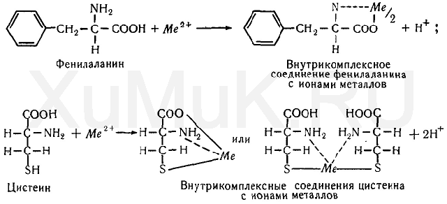

Катионы металлов, являющиеся комплексообразователями, с аминокислотами образовывают внутрикомплексные соединения (хелаты). При этом положительные заряды катионов нейтрализуются отрицательными зарядами атомов кислорода в карбоксильных группах, а незаряженные атомы азота аминогрупп с катионами металлов образовывают координационные связи.
Катионы металлов также могут связываться с боковыми реакционноспособными функциональными группами (—SH,—NH 2, — СООН) аминокислот с образованием внутрикомплексных соединений. Из аминокислот большой способностью связывать металлы обладают гистидин, содержащий в молекуле имидазольное кольцо, и цистеин, в молекуле которого имеется сульфгидрильная группа.
Образование внутрикомплексных соединений катионов металлов с аминокислотами можно показать на примере фенилаланина и цистеина;
