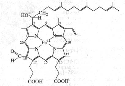

Окисление цитохрома с сопровождается появлением мембранного протонного потенциала6024-107.jpg , к-рый используется клеткой для обеспечения всех видов работ, выполняемых биомембранами, и в первую очередь для синтеза АТФ. Фермент широко распространен как среди эукариот, так и среди прокариот. У эукариот фермент расположен во внутр. мембране митохондрий, у прокариот - в цитоплазматич. мембране. Цитохром c-оксидаза- сложный белок, состоящий из неск. полипептидных цепей, связанных с 4 окислит.-восстановит. центрами, 2 ионами Си2+ и 2 гемами а (см. ф-лу).

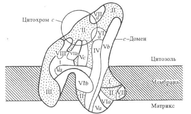

Железо гемов может находиться в окисленном или восстановленном состоянии и образует координац. связи с одним либо двумя аминокислотными остатками белковой цепи. В зависимости от белкового окружения гемы различаются по св-вам: один (гем а3 ), высокоспиновый, после восстановления реагирует с О2 или СО, CN. Другой (гем а), низкоспиновый, в такие р-ции не вступает. Ионы меди в цитохром c-оксидазе также неравноценны. Один из них, СuА, дает сигнал в спектре ЭПР и взаимод. с гемом a, другой, Сuв, не дает сигналов, взаимод. с гемом а3. Число полипептидных цепей в ферменте зависит от эволюционной ступени, занимаемой организмом - источником цитохром c-оксидазы. Фермент прокариот включает 2-3 белковые цепи, эукариоты содержат цитохром c-оксидазы из 5 (соя, батат) или 7-8 субъединиц (дрожжи). У млекопитающих число субъединиц фермента возрастает до 12-13. Все полипептиды в цитохром c-оксидазах различны по структуре и имеют мол. м. от 5 до 57 тыс. Три наиб. крупные субъединицы (I-III; рис.). Цитохром c-оксидазы эукариот кодируются в митохондриальном геноме и синтезируются на митохондриальных рибосомах. Эти субъединицы играют главную роль в выполнении биол. ф-ций цитохром c-оксидаз. Они связаны со всеми окислит.-восстановит. центрами и имеют участки узнавания цитохрома с. Остальные субъединицы цитохром c-оксидазы кодируются в ядерном геноме и синтезируются в цитоплазме. Ф-ции этих полипептидов, вероятно, связаны с регуляцией активности цитохром c-оксидазы и могут отражать также тканевую специфичность фермента. Первичная структура полипептидов наиб. изученных ферментов (бык, крыса, Saccharomyces cerevisiae)полностью известна.
Модель структурной н функциональной организации полипептидов в цитохромоксидазе из печени крысы. Римскими цифрами и буквами обозначены отдельные субъединицы фермента.
Цитохром c-оксидаза- мембранный фермент. с-Домен фермента выступает из плоскости мембраны с цитоплазматич. стороны на 0,50-0,55 нм; с матричной стороны выступают на 0,15-0,25 нм два домена, к-рые состоят из спирализованных участков полипептидных цепей и включают 8-12 и 5-8 спиралей, соотв.
