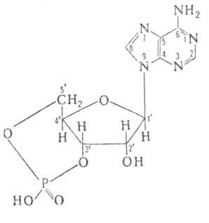

Аденозинмонофосфат циклический
АДЕНОЗИНМОНОФОСФАТ ЦИКЛИЧЕСКИЙ (аденозин-3',5'-циклофосфат; 3',5'-АМФ; цАМФ), мол. м. 329,22; бесцв. кристаллы;
— 51°; соли Na, К и аммония хорошо раств. в воде, соли Ag и двухвалентных металлов в воде практически не растворяются.
Конфигурация остатка рибозы в цАМФ-С3-эндо-С4-экзо. Циклофосфатное кольцо, конденсированное с рибозным циклом, имеет конформацию кресла. Кристаллич. ячейка состоит из двух молекул, в одной из к-рых аденпновое основание расположено в син-, а в другой-в анти-конформации относительно рибозного кольца. Последняя конформация характерна также для молекул в р-ре.
