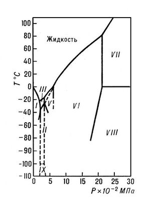

Лёд, вода в твёрдом состоянии; известно 10 кристаллических модификаций льда и аморфный лёд. На рис. 1 изображена фазовая диаграмма воды, из которой видно, при каких температурах и давлениях устойчива та или иная модификация. Наиболее изученным является лёд 1 (табл. 1 и 2) — единственная модификация льда, обнаруженная в природе. Лёд встречается в природе в виде собственно льда (материкового, плавающего, подземного и т.д.), а также в виде снега, инея и т.д. Природный лёд обычно значительно чище, чем вода, т.к. растворимость веществ (кроме NH4F) во льде крайне плохая. Лёд может содержать механические примеси — твёрдые частицы, капельки концентрированных растворов, пузырьки газа. Наличием кристалликов соли и капелек рассола объясняется солоноватость морского льда. Общие запасы льда на Земле около 30 млн. км3. Имеются данные о наличии льда на планетах Солнечной системы и в кометах. Основные запасы льда на Земле сосредоточены в полярных странах (главным образом в Антарктиде, где толщина слоя льда достигает 4 км).

В связи с широким распространением воды и льда на земной поверхности резкое отличие части свойств льда от свойств др. веществ играет важную роль в природных процессах. Вследствие меньшей, чем у воды, плотности лёд образует на поверхности воды плавучий покров, предохраняющий реки и водоёмы от промерзания до дна. Зависимость между установившейся скоростью течения и напряжением у поликристаллического льда гиперболическая; при приближённом описании её степенным уравнением показатель степени увеличивается по мере роста напряжения; кроме того, скорость течения прямо пропорциональна энергии активации и обратно пропорциональна абсолютной температуре, так что с понижением температуры лёд приближается к абсолютно твёрдому телу. В среднем при близкой к таянию температуре текучесть льда в 106 раз выше, чем у горных пород. Благодаря текучести лёд не накопляется беспредельно, а стекает с тех частей земной поверхности, где его выпадает больше, чем стаивает (см. Ледники). Вследствие очень высокой отражательной способности льда (0,45) и особенно снега (до 0,95) покрытая ими площадь — в среднем за год около 72 млн. км2 в высоких и средних широтах обоих полушарий — получает солнечного тепла на 65% меньше нормы и является мощным источником охлаждения земной поверхности, чем в значительной мере обусловлена современная широтная климатическая зональность. Летом в полярных областях солнечная радиация больше, чем в экваториальном поясе, тем не менее температура остаётся низкой, т. к. значительная часть поглощаемого тепла затрачивается на таяние льда, имеющего очень высокую теплоту таяния.
Льды II, III и V длительное время сохраняются при атмосферном давлении, если температура не превышает —170°С. При нагревании приблизительно до —150°С они превращаются в кубический лёд (лёд Ic), не показанный на диаграмме, т. к. неизвестно, является ли он стабильной фазой. Др. способ получения льда Ic — конденсация водяных паров на охлажденную до —120°С подложку. При конденсации паров на более холодной подложке образуется аморфный лёд. Обе эти формы льда могут самопроизвольно переходить в гексагональный лёд I, причём тем скорее, чем выше температура.
Лёд IV является метастабильной фазой в зоне устойчивости льда V. Ллёд IV легче образуется, а возможно и стабилен, если давлению подвергается тяжёлая вода. Кривая плавления льда VII исследована до давления 20 Гн/м2 (200 тыс. кгс/см2). При этом давлении лёд VII плавится при температуре 400°С. Лёд VIII является низкотемпературной упорядоченной формой льда VII. Лёд IX — метастабильная фаза, возникающая при переохлаждении льда III и по существу представляющая собой низкотемпературную его форму. Вообще явления переохлаждения и метастабильные равновесия очень характерны для фаз, образуемых водой. Некоторые из линий метастабильных равновесий обозначены на диаграмме пунктиром.
Полиморфизм льда был обнаружен Г. Тамманом (1900) и подробно изучен П. Бриджменом (начиная с 1912). С 60-х гг. фазовая диаграмма воды, полученная Бриджменом, несколько раз дополнялась и уточнялась. В табл. 3 и 4 приведены некоторые данные о структурах модификаций льда и некоторые их свойства.

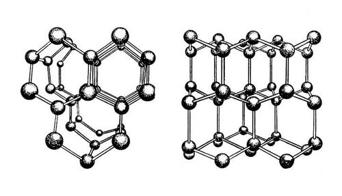

Кристаллы всех модификаций льда построены из молекул воды H2O, соединённых водородными связями в трёхмерный каркас (рис. 2). Каждая молекула участвует в 4 таких связях, направленных к вершинам тетраэдра. В структурах льда I, Ic, VII и VIII этот тетраэдр правильный, т. е. угол между связями составляет 109°28'. Большая плотность льда VII и VIII объясняется тем, что их структуры содержат по 2 трёхмерные сетки водородных связей (каждая из которых идентична структуре льда Ic), вставленные одна в другую. В структурах льда II, III, V и VI тетраэдры заметно искажены. В структурах льда VI, VII и VIII можно выделить 2 взаимоперекрещивающиеся системы водородных связей. Данные о положениях протонов в структурах льда менее определенны, чем атомов кислорода. Можно утверждать, что конфигурация молекулы воды, характерная для пара, сохраняется и в твёрдом состоянии (по-видимому, несколько удлиняются расстояния О — Н вследствие образования водородных связей), а протоны тяготеют к линиям, соединяющим центры атомов кислорода. Т. о. возможны 6 более или менее эквивалентных ориентаций молекул воды относительно их соседей. Часть из них исключается, поскольку нахождение одновременно 2 протонов на одной водородной связи маловероятно, но остаётся достаточная неопределённость в ориентации молекул воды. Она осуществляется в большинстве модификаций льда — I, III, V, VI и VII (и по-видимому в Ic), так что, по выражению Дж. Бернала, Лёд кристалличен в отношении атомов кислорода и стеклообразен в отношении атомов водорода. Во льдах II, VIII и IX молекулы воды ориентационно упорядочены.

Рис. 1. Фазовая диаграмма воды.
Рис. 2. Схема структуры льда I (показаны атомы кислорода и направления водородных связей) в двух проекциях.
