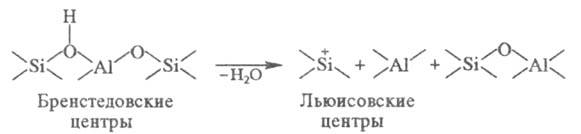

Различают моно- и бифункциональные цеолитсодержащие катализаторы. Монофункциональные катализаторы содержат кислотные бренстедовские (протоны, связанные с каркасными атомами О) и льюисовские центры (катионы щелочных металлов или трех-координир. атомы А1, находящиеся в местах с дефицитом кислорода или местах расположения катионов):
Каталитич. действие таких цеолитсодержащих катализаторов связано с их способностью образовывать карбониевые ионы, поэтому они способны ускорять р-ции крекинга, изомеризации и диспропорционирования алкилароматич. углеводородов, переноса водорода и др.
