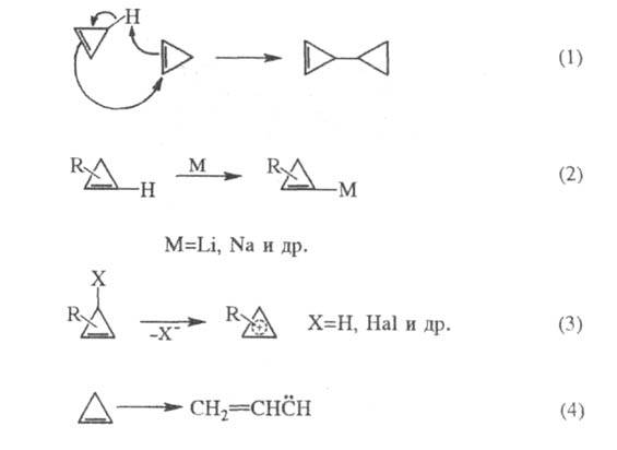

Реакц. способность циклоолефинов, изменяющаяся в широких пределах, определяется размером цикла, его конформац. особенностями и изомерией относительно связи С = С. наиб. реакционноспособны циклопропен и циклобутен благодаря высокой энергии напряжения малого цикла (см. Напряжение молекул). Так, циклопропен, его моно-и многие 1,3-дизамещенные производные вступают в еновые реакции при низких т-рах (р-ция 1); легко металлируются под действием оснований (литийорг. соед., амиды металлов и др.) при наличии хотя бы одного атома Н у атомов С-1 или С-2 (2); образуют соли циклопропенилия в результате отрыва галогена или гидрид-иона от атома С-3 циклопропенов (3); в условиях термич., каталитич. и фотохим. р-ций способны генерировать алкенилкарбены (4):

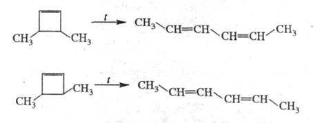

Циклобутен при нагр. до 180 °С изомеризуется количественно в 1,3-бутадиен. Такое раскрытие производных циклобутена часто используют для синтеза разнообразных 1,3-диенов. Особый интерес представляют стереоселективные превращения 3,4-дизамещенных циклобугенов в 1,4-дизамещенные 1,3-бутадиены:

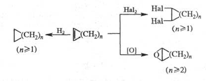

Циклоолефины вступают в р-ции каталитич. гидрирования, присоединяют галогены, окисляются надкислотами с образованием соотв. циклоалканов, 1,2-дигалогенпроизводных и эпоксидов:

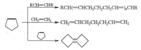

В условиях р-ций метатезиса циклоолефины расщепляются, образуя ациклич. полимерные, мономерные и циклич. продукты, напр.:

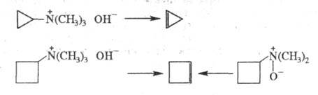

Циклоолефины получают с помощью р-ций элиминирования, используя доступные замещенные циклоалканы. Так, циклопропен и циклобутен получают термич. разложением четвертичных аммониевых оснований в условиях р-ции Гофмана либо термич. разложением N-оксидов третичных аминов:
