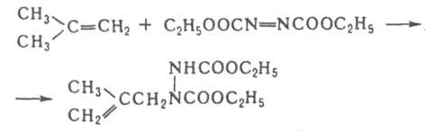

Еновые реакции родственны диеновому синтезу и легче всего происходят с электронообогащенными еновыми компонентами и электронодефицитными енофилами, напр.:

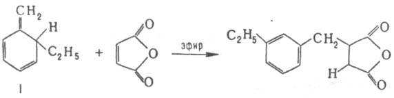

В случае, когда возможны неск. путей, р-ция идет с преимуществ. отрывом первичного атома водорода. Во мн. случаях диеновый синтез и еновые реакции - конкурирующие процессы; строение аддукта определяется строением диеновой (еновой) компоненты. Так, напр., взаимод. соед. I с малеиновым ангидридом протекает только по схеме еновой реакции, несмотря на то что в молекуле имеется диеновая система с закрепленной цис-конфигурацией:
