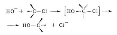

Для первичных и вторичных алкилгалогенидов более характерен одностадийный гидролиз, при котором разрыв связи С — галоген и образование связи С—ОН происходит синхронно (нуклеофильное бимолекулярное замещение, SN2):
Кинетика процесса в первом случае отвечает первому, во втором — второму порядку (см. Кинетика химическая). Электрофильное замещение наиболее характерно для ароматических соединений, например:
