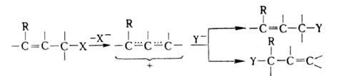

АЛЛИЛЬНОЕ ЗАМЕЩЕНИЕ, происходит при атоме углерода, находящемся в ос-положений к двойной связи (аллильное положение). Нуклеоф. аллильное замещение катализируется к-тами и ионами Ag или Си. В случае мономол. механизма SN1 образуется аллил-катион, к-рый м.б. равновероятно атакован нуклеофилом с любого конца; этот тип аллильного замещения часто сопровождается аллильной перегруппировкой:
где Х-Hal, ОН, OR, OCOR, OSO2R и др.; Y = ОН, OR Hal, CN и др.

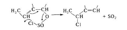

При внутримол. механизме SNi замещение происходит в1019-11.jpgположение к уходящей группе:

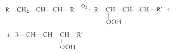

Радикальное аллильное замещение осуществляется также при действии на олефины N-бромзамещенных амидов (Воля - Циглера реакция)и при их окислении кислородом:
