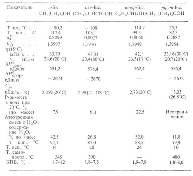

БУТИЛОВЫЕ СПИРТЫ (бутанолы) С4Н9ОН, мол. м. 74,12. трет-бутиловый спирт (2-метил-2-пропанол, триметилкарбинол) -твердое в-во с запахом плесени; н-бутиловый спирт (1-бутанол, пропилкарбинол), втор-бутиловый спирт (2-бутанол, метилэтилкарбинол) и изобутиловый спирт (2-метил-1-пропанол, изопропилкарбинол) - бесцв. жидкости (см. табл.) со спиртовым запахом, смешивающиеся со многими орг. р-рителями. Плотность паров бутиловых спиртов по воздуху 2,56. По хим. св-вам - типичные алифатич. спирты. Напр., этерифицируются к-тами, при взаимод. с альдегидами (кетонами) образуют ацетали (кетали), дегидратируются в простые эфиры и олефины. Окисляются, кроме трет-бутилового спирта, в карбонильные соед., напр. масляный альдегид получается из н-бутилового спирта, метилэтилкетон - из втор-бутилового спирта. Бутиловые спирты, кроме третичного, с ВС13 при — 10°С в пентане образуют соответствующие бораты (С4Н9О)3В, с NH3-моно-, ди- и трибутиламины.

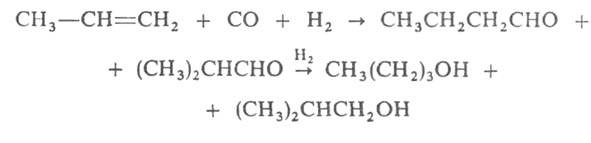

Осн. пром. метод получения н-бутилового спирта - оксосинтез из пропилена в присут. НСо(СО)4 при 120-160°С и 20-35 МПа:
СВОЙСТВА БУТИЛОВЫХ СПИРТОВ
Образующиеся на первой стадии масляный и изомасляный альдегиды разделяют, если первый используют для получения 2-этилгексанола. Из 1 т пропилена образуется 1185-1310 кг смеси масляного альдегида с н-бутиловым спиртом и 305-320 кг изобутилового спирта. Применение каталитич. системы HCo(CO)3L, где L-электронодонорный лиганд (триалкил-или триарилфосфины либо фосфиты), позволяет повысить выход продуктов нормального строения до 1390 кг, снизить давление до 5-10 МПа, а также проводить процесс в одну стадию. Эффективными катализаторами гидроформилирования м. б. карбонилы Rh. н-Бутиловый спирт можно также получать:
