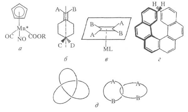

Различают центральную, осевую, планарную, винтовую и топологическую хиральность. Первые 4 вида характеризуются наличием соответствующего элемента хиральности: центра, оси, плоскости, винтовой пов-сти (напр., в гелиценах, имеющих структуру спирального типа), а последняя - наличием топологич. связи (см. Топология), как в трилистном узле, или в сочетании этой связи со структурной несимметричностью, как в катенанах (рис.). Планарная хиральность характерна для многих металлоорг. соед., напр. для6002-26.jpg-комплексов олефинов, аренов. Для энантиоморфных кристаллов целесообразно говорить о хиральной поверхности.
Рис. Молекулы с разл. элементами хиральности: а - центр; б - ось; в - плоскость; г -винтовая пов-сть; д - топологич. связь; А, В, С, D - разл. атомы или группы атомов, М - атом металла, L - лиганд.
