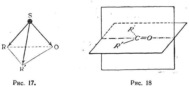

Пространственное расположение заместителей около атома серы в молекуле сульфоксида должно изображаться пирамидой с углами RSO, RSR' и R'SO, близкими к 90—100° (рис. 17). Совершенно очевидно, что при таком
пирамидальном расположении должны существовать две зеркально-симметричные формы и соответствующие вещества должны вращать плоскость поляризации светового луча в противоположные стороны. Наоборот, при наличии двойной связи направления связей радикалов R и R' должны были бы лежать в плоскости, перпендикулярной к плоскости двойной связи, и молекула имела бы плоскость симметрии (как у кетонов, рис. 18), а следовательно не могла бы обнаруживать явлений оптической изомерии. Поэтому получение оптически деятельных форм окисей сульфидов (Филлипс) окончательно подтвердило достоверность строения, изображенного на рис. 17.
