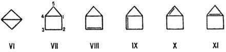

Значительно усиливается напряжение молекул в конденсированных малых циклах. Бициклобутан (VI) имеет Ен 270 кДж/моль, бициклопентан (VII) 230 кДж/моль. Для соед. VII отмечаются макс. энергии гидрогенизации до циклопентана и изомеризации в циклопентен. Общее напряжение вызывает удлинение связи С-2—С-3 до 0,1622 нм.
Поскольку стандартные валентные углы олефинового атома углерода больше тетраэдрических, напряжение молекул возрастает в бицикленах. Напр., для изомерных бициклобутенов (VIII-XI) энергия напряжения составляет соотв. 285, 512, 504 и 529 кДж/моль. Почти таково же напряжение молекул в пропелланах с малыми циклами: для соед. XII-XV величины Ен находятся в интервале от 378 до 441 кДж/моль.

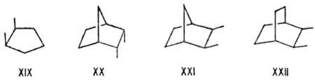

Напряжение молекул в результате взаимод. валентно не связанных атомов проявляется в соед. с большим числом близко расположенных объемистых заместителей и в аналогичных случаях, к-рые обычно обозначаются как внутримол. перегруженность. Часто она действует наряду с торсионным напряжением в системах, содержащих заслоненные связи. Напр., цис-1,2-диметилциклопентан (XIX, здесь и далее черточкой показана метильная группа) на 7,6 кДж/моль менее стабилен, чем транс-изомер, вследствие взаимод. двух метильных групп.

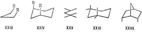

Неустойчивы мостиковые системы с циc-вицинальным замещением. Соединения XX-XXII в равновесиях с неперегруженными транс-изомерами содержатся в кол-вах соотв. 2,7 и 4%. Очень характерной стерически напряженной ситуацией является 1,3-параллельное расположение связей, приводящее к дестабилизации гош, гoш-конформаций типа XXIII, напр. в пентане, R = СН3, на 15 кДж/моль. Частным случаем в циклогексановом ряду является 1,3-син-аксиоль-ное взаимод. (см. Конформационный анализ)в соед. XXIV. Напряжены молекулы, для к-рых невозможны заторможенные конформации без таких взаимод., напр. 2,2,4-триметил-пентан (XXV), 1,1,3,3-тетразамещенные циклогексаны (XXVI), эндо,эндо-2,6-диметилнорборнан (XXVII), к-рый в равновесии с др. изомерами содержится в кол-ве 1%.

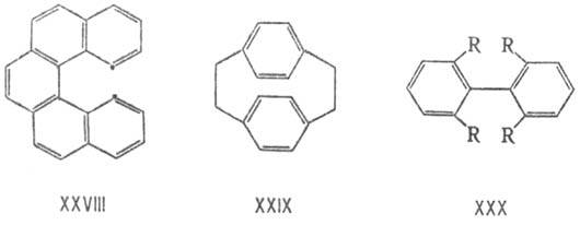

Аналогичные взаимод. приводят к меньшей стабильности цис-1,2-дизамещенных этиленов по сравнению с траис-изо-мерами, до величины 40 кДж/моль для пары ди-трет-бутилэтиленов. В стерически перегруженных ароматич. соед. происходит отклонение заместителей в разные стороны от плоскости кольца (в гексахлорбензоле на 12°) и нарушение планарности конденсир. систем, как в дибензофенантрене (XXVIII): сближенные атомы углерода расходятся до расстояния между ними 0,3 нм. В мостиковых молекулах типа 2,2-парациклофана (XXIX) напряжение приводит к некопла-нарности связей, образуемых замещенными ароматич. атомами С, и к выходу этих атомов из плоскостей остальных атомов бензольных колец. Напряжение молекул орто-замещенных бифени-лов (XXX) обусловливает их специфич. конформац. поведение (т. наз. атропоизомерия, см. Изомерия).
