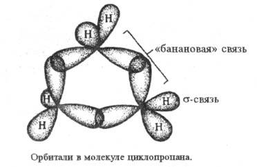

Циклопропан - простейший циклоалкан, трехчленный цикл к-рого обладает значит. энергией напряжения (~ 115 кДж/моль) и повышенной по сравнению с др. циклоалканами хим. активностью. Углы в циклопропане 60° (ССС), 114-115° (НСН), длины связей 0,151 (С —С) и 0,109 нм (С —Н). Малая величина угла ССС по сравнению с углом между sр3-гибридизованными орбиталями (109,5°) позволяет предположить, что при образовании связей С — С в циклопропане не достигается макс. перекрывание атомных орбиталей. Такие связи наз. "банановыми" (рис.), по своему характеру они являются промежуточными между6022-30.jpg и6022-31.jpg-связями, поэтому циклопропан может вести себя подобно олефинам. Кроме того, благодаря слабости "банановой" связи, циклопропан легко раскрывает кольцо в разл. р-циях. Возможны др. способы описания характера и св-в связей в циклопропане.

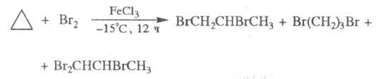

С хлором и бромом циклопропан реагирует неодинаково. В условиях радикального бромирования образуется 1,3-дибромпропан, а радикального хлорирования в мягких условиях - 1,1-дихлорциклопропан. При электроф. бромировании получают смесь бромпропанов:

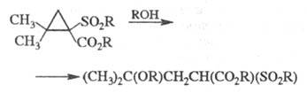

Замещенные циклопропана, содержащие электронодонорные и электроноакцепторные группы, при умеренном нагревании претерпевают гетеролиз по наиб. замещенной связи, напр.:

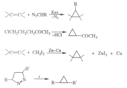

Для синтеза функционально замещенных циклопропана используют р-ции внедрения по связи С = С при действии диазоэфиров (кат.- комплексы Сu и Rh) или диазометана, генерируемого в присут. комплексов Pd; элиминирование HHal из6022-40.jpgгалогензамещенных кетонов, эфиров или нитрилов; взаимод. олефинов с СН2I2 в присут. пары Zn - Сu (см. Симмонса-Смита реакция); термич. разложение пиразолинов:
