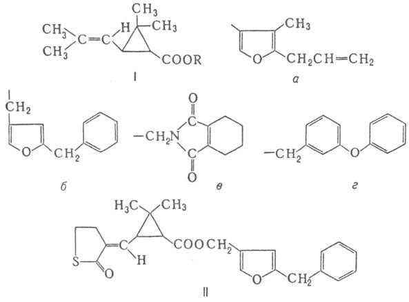

Наиб. изучены эфиры хризантемовой к-ты (т. наз. пиретроиды первого поколения; ф-ла I), напр. аллетрин (R = а), ресмет-рин (R = б), тетраметрин (R = в), фенотрин (R = г). Соед. обладают высокой инсектицидной активностью, но, как и прир. пиретрины, легко окисляются на свету и поэтому используются гл. обр. в закрытых помещениях против бытовых насекомых. Таким же действием обладает каде-трин (II).

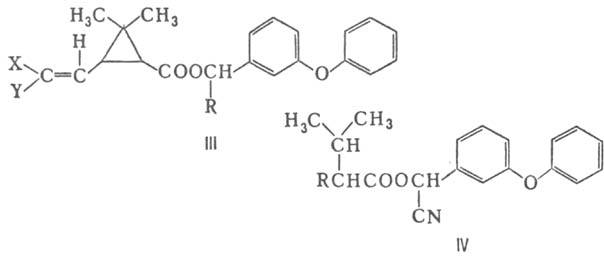

Более стабильны к окислению пиретроиды второго поколения-эфиры 3-(2,2-дигалогенвинил)-2,2-диметилциклопропанкар-боновых к-т, напр. перметрин (III; X = Y = Cl, R = H), ЛД50 450 мг/кг (крысы); циперметрин (III; X = Y = Cl, R = CN), ЛД50 200 мг/кг; дельтаметрин (III; X = Y = Br, R = CN), ЛД50 128 мг/кг; а также фенвалерат (IV; R = 4-ClC6H4), ЛД50 451 мг/кг.

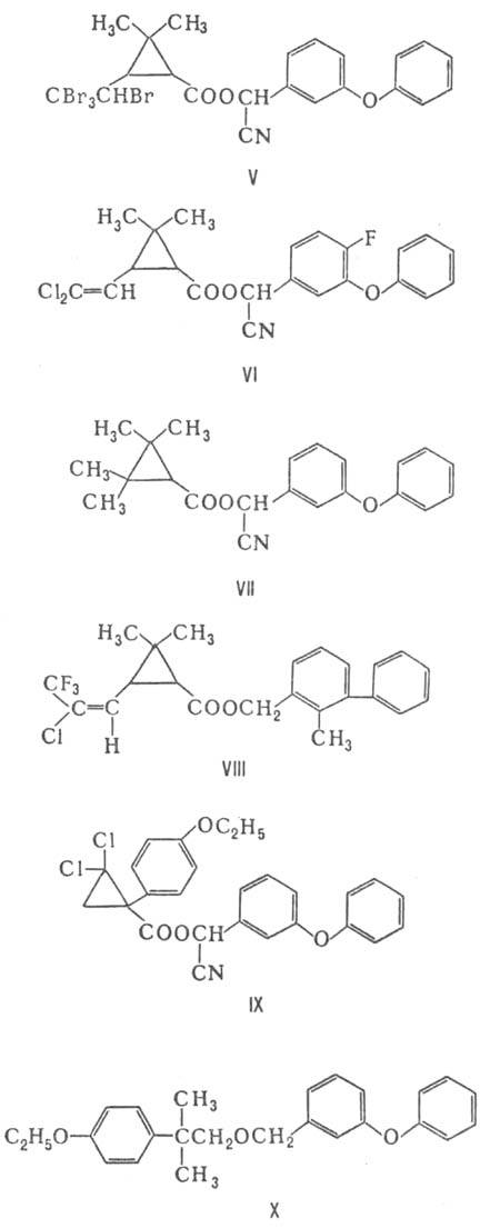

Предложены пиретроиды третьего поколения. К ним относятся цигалотрин (III; X = CF3, Y = Cl, R = CN), флуцитринат (IV; R = 4-CHF2OC6H4) и флувалинат (IV, R = 2-Cl-4CF3C6H3NH), а также тралометрин (V), цифлу-трин (VI), фенпропатрин (VII), бифетрин (VIII), циклопро-трин (IX; ЛД50 5000 мг/кг) и этофенпрокс (X), к-рый в отличие от других пиретроидов не содержит сложноэфирной группы. Нек-рые из этих пиретроидов обладают высокой активностью против клещей, меньшей токсичностью для пчел, птиц и рыб.
