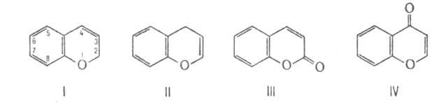

БЕНЗОПИРАНЫ (хромены). Существуют только в виде производных двух изомеров - бензо1052-36.jpgпирана (2H-хромена, ф-ла I) и бензо1052-37.jpgпирана (4H-хромена, II). Важнейшие производные: бензопирилия соли, кумарин (III) и бензо1052-38.jpgпирон (хромон, IV).

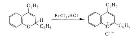

Бензопираны - неустойчивые соед.; под действием окислителей в кислом р-ре образуют соли бензопирилия, напр.:

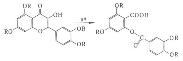

При окислении КМnО4 бензопираны превращ. в кумарины или хромоны. Действие Н2О2 в щелочной среде и фотохим. р-ция с синглетным кислородом приводит к расщеплению цикла, напр.:

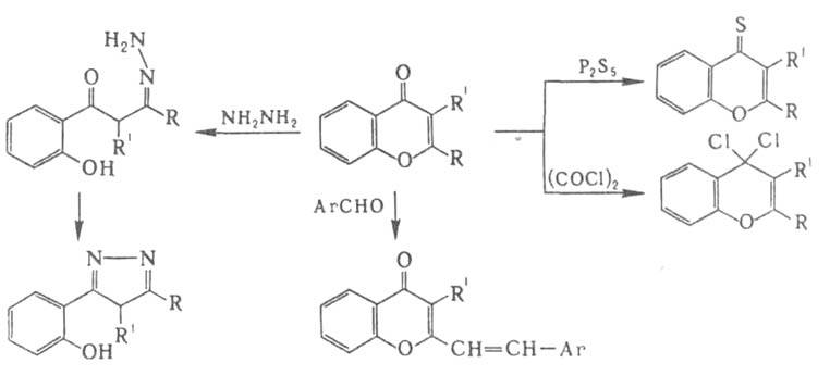

Хромоны устойчивы к действию электроф. агентов. Нитруются в жестких условиях в положение 6; под действием света присоединяют алкены по двойной связи гетерокольца; вступают в р-цию с альдегидами; при взаимод. с гидразином образуют производные пиразола; при р-ции с P2S5 дают соотв. тиохромоны и 4,4-дихлорхромены по схемам:

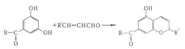

2H-Хромены получают нагреванием производных резорцина с ненасыщ. альдегидами в присутствии пиридина:

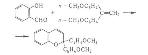

2,2-Дизамещенные синтезируют из салицилового альдегида и 1,1-диарилэтилена в присутствии НС1О4 и СНзСООН:

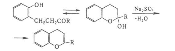

3H-Хромены получают действием уксусного ангидрида или Na2SO4 на1052-46.jpg(огидроксифенил)этилалкил- или арилкетоны по р-ции:
