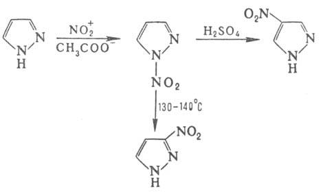

Нитрование пиразолов, незамещенных по атому 1 и содержащих в положении 4 электроноакцепторную группу, приводит к 1-нитропроизводным, к-рые (если положение 4 свободно) при обработке конц. H2SO4 дают 4-нитропиразолы, а при нагр. в высококипящем р-рителе претерпевают 1,5-сигмат-ропную перегруппировку с образованием 3-нитропроизвод-ного:

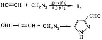

Часто для получения пиразола используют также 1,3-диполярное присоединение диазоалканов к ацетиленам, напр.:
