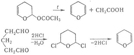

g-Пиран синтезируют пиролизом 2-ацетокси-3,4-дигидропи-рана (3500C) или циклодсгидратацией глутарового альдегида под действием конц. HCl с послед. дегидрохлорирова-нием промежут. 2,6-дихлортетрагидропирана:

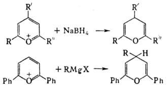

Наиб. разработанные методы получения производных g-пирана-восстановление соответствующих пирилия солей боро-гидридами щелочных металлов или их взаимод. с магнийорг. соед.:
