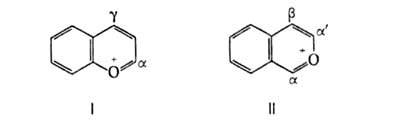

БЕНЗОПИРИЛИЯ СОЛИ (соли хромилия), содержат в молекуле катион бензопирилия структуры I или II. Хим. св-ва этих структур различны вследствие фенольного характера кислорода в I и кетонного - во II

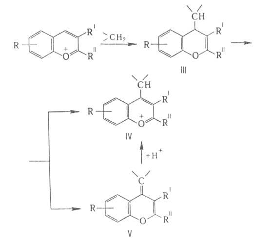

Соед. I не обменивает атом кислорода на др. гетеро-атомы и не превращ. в замещенные нафталина. Из его производных наиб. реакционноспособны соли со своб.1053-7.jpgи1053-8.jpg положениями или содержащие в этих положениях функц. группы (Cl, OR и др.). Атака нуклеоф. агентов (метиленовые соед., эфиры фенолов, диалкиланилины, аминокислоты и др.) по1053-9.jpgположению приводит к образованию аддукта III, новой соли бензопирилия IV или ее ангидроосновання V:

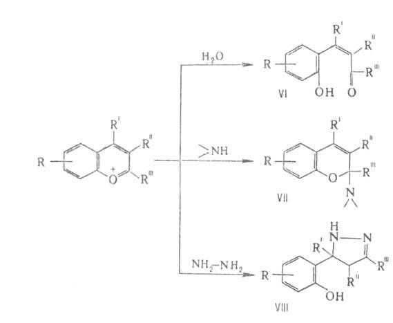

Присоединение нуклеофила в1053-11.jpgположение обычно ведет к образованию о-гидроксихалконов (VI), аддуктов VII или VIII, напр.:

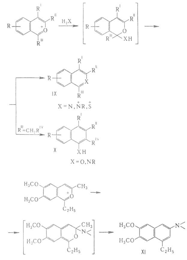

Для соед. II нуклеоф. присоединение идет в1053-15.jpgположение с образованием после рециклизации новой гетероциклич. системы (IX) или1053-16.jpgпроизводных нафталина (X), реже - в положение1053-17.jpg с образованием1053-18.jpgпроизводных нафталина, напр. (XI):

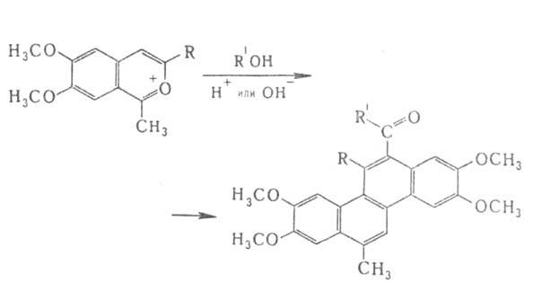

1-Метилзамещенные II со своб.1053-20.jpgположением легко образуют замещенные хризены, напр.:
где R = Alk, Аг.

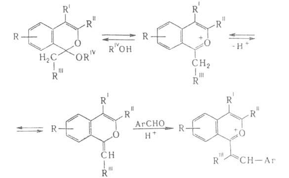

Общим для бензопирилия солей обеих структур является существование в их р-рах равновесия между ионной формой и псевдооснованием, а при наличии1053-22.jpg или1053-23.jpgалкильных групп - ангидрооснованием, напр.:

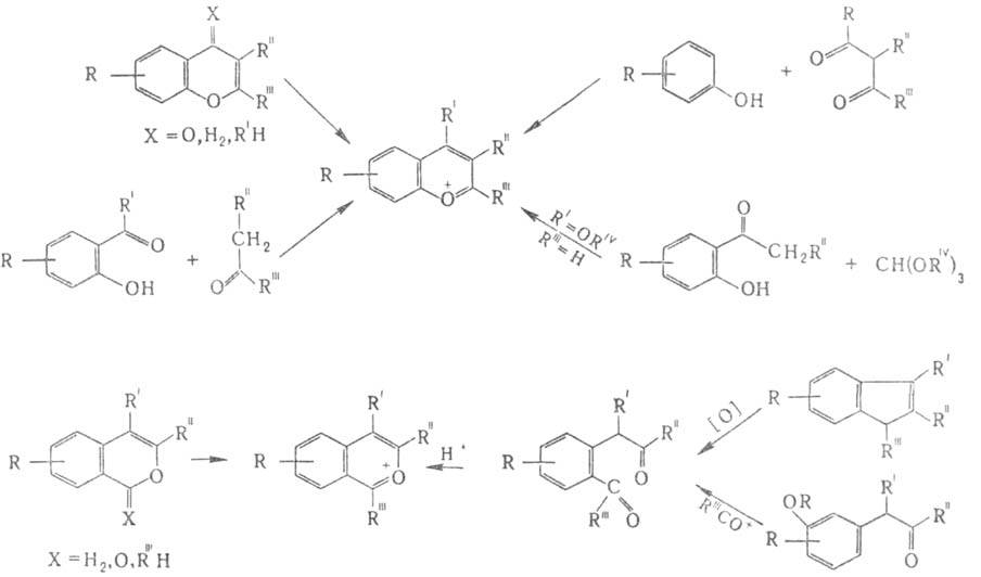

Получают бензопирилия соли из соед., содержащих пирановый цикл, а также конденсационными методами, напр.:
