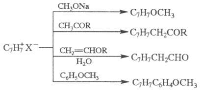

Соли тропилия легко реагируют
с нуклеоф. реагентами (RO-, H2S, NH3, RNH2
и др.), соединениями с подвижным атомом водорода (альдегиды, кетоны, -кетоэфиры
и др.), активир. оле-финами и аренами, напр.:

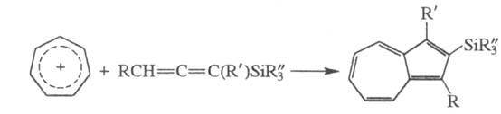

Р-ция тропилия с алленилсиланами
приводит к замещенным азу-ленам:
