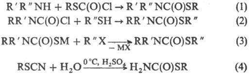

S-Эфиры тиокарбаминовых кислот образуются также р-цией аминов с RSC(O)Cl (ур-ние 1); из карбамоилхлоридов и тиолов в присут. оснований или ZnCl2 (2); при алкилировании солей тиокарбаминовых кислот (3); обработкой тиоцианатов водой в присут. H2SO4 (4):

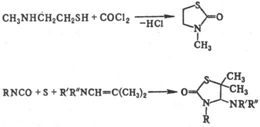

Циклич. S-эфиры получают взаимод. алифатич. или аро-матич. аминотиолов с фосгеном или хлоркарбонилсульфе-нилхлоридом либо взаимод. изоцианатов с S и енаминами, напр.:

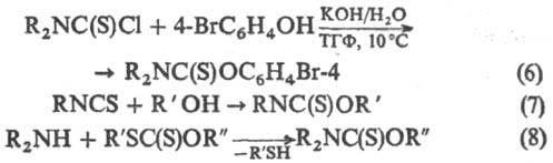

О-Эфиры тиокарбаминовых кислот получают из хлорангидридов тиоугольной к-ты и аминов в присут. триэтиламина или К2СО3 (ур-ние 5), из хлорангидридов тиокарбаминовых к-т и спиртов (в случае ароматич. спиртов р-цию проводят в ТГФ в присут. КОН, в случае алифатических-в ДМФА с экви-молярным кол-вом NaH) (6); из изоцианатов и спиртов (7); при обработке аминами О,S-диэфиров дитиоугольной к-ты (8); напр.:
