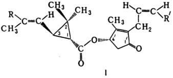

По хим. природе пиретрины-сложные эфиры общей ф-лы I:
В состав прир. смеси входят эфиры (+ )-транс-хризантемо-вой к-ты и циклич. кетоспиртов (пиретролона, цинеролона, жасмолона)-пиретрин I, цинерин I, жасмолин I (в ф-ле R = CH3, R' = CH=CH2, CH3, C2H5) и эфиры ( + )-транс-пиретриновой к-ты и тех же кетоспиртов - пиретрин II, цинерин II, жасмолин II [R = CH3OC(O); R' = CH=CH2, CH3, C2H5]. Пиретрины I и II составляют ок. 70%, цине-рины I и II-19-24%, жасмолины I и II-7-9%. Однако соотношение этих в-в может меняться в зависимости от сорта ромашки, условий ее выращивания и сбора.
Все пиретрины, образующиеся в растениях, имеют (1R, 3R, 4'S)-конфигурацию; расположение групп R и R'-соотв. E и Z.
