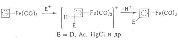

Комплекс железа с циклобутадиеном [Fе(СО)3(h4Н4)], в отличие от свободного лиганда, - устойчивое в-во. Для него характерно электроф. замещение:

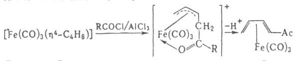

При действии на него окислителей освобождается высокорсакционноспособный циклобутадиен, к-рый используется, напр., для синтеза полициклич. соединений. Известны также железоорганические соединения с двумя диеновыми лигандами, напр. [Fe(CO)(h-C4H6)2]. Ареновые комплексы имеют меньшее значение. Наиб. изучены катионы [Fе(h55Н5)(h6-арен)]+ , выделенные в виде устойчивых солей с анионами ВF4- , РF6- и др. Они м. б. восстановлены до нейтральных соед. или окислены до дикатионов. Общий метод синтеза этих железоорганических соединений - замена одного лиганда С5Н5 в ферроцене на арен в присут. Аl-порошка и АlСl3. бис-Ареновые комплексы [Fе(h6-арен)2]2+ получают из FeCl2 и арена в присут. АlСl3. Из Fe и аренов получены крайне неустойчивые [Fе(h6-арен)2]. Осн. типы p-олефиновых комплексов - [Fе(СО)4(h2-олефин)] и [Fр(h2-олефин)]+ . Известны также железоорганические соединения, содержащие две и более молекулы олефина, напр. [Fе(СО)3(h2-СН2 = СНСООСН3)2]. Устойчивость комплексов [Fе(СО)4(h2-олефин)] повышается с ростом электроноакцепторных св-в олефина. При действии на них НСl и НВr расщепляется p-связь Fe - олефин с образованием алканов. Амины, фосфины и др. доноры электронной пары замещают СО или олефин. Для катионных комплексов характерны р-ции с нуклеофилами, напр.:

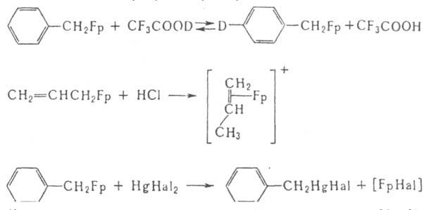

Комплексы [Fе(СО)4(h2-олефин)] получают нагреванием олефина с [Fe2(CO)9] или его фотохим. р-цией с [Fе(СО)5]; катионные комплексы - замещением Наl- в FpHal на алкен при действии к-т Льюиса (гл. обр. АlСl3), протонированием h1-аллильных и др. b,g-ненасыщенных s-лигандов, а также обменом олефиновых лигандов. Наиб. распространенные p-аллильные комплексы -[FеНаl(СО)3(h3-аллил)]. Получены также [Fe(СО)(h3-аллил) (h5Н5)], [Fе(СО)4(h3-аллил)]ВF4, [Fе(СО)2(h3-аллил)2], а также ряд комплексов, в к-рых аллильная группа входит в состав хелатного лиганда. В [FеНаl(СО)3(h3-аллил)] группы СО м. б. замещены на фосфины. Катионы [Fе(СО)4(h3-аллил)]+ присоединяют нуклеофилы, давая замещенные олефиновые комплексы. Общий метод синтеза комплексов [FеНаl(СО)3 (h3-аллил)] - окислит. присоединение аллилгалогенидов к карбонилам железа. Их также получают присоединением HHal к диеновым комплексам. Железоорганические соединения, содержащие только s-связанные орг. лиганды, напр. [FeR4] (R = норборнил), [Li2Fe(CH3)4], изучены мало; как правило, они крайне неустойчивы. Обычно соед. с s-связью Fе—С содержат стабилизирующие лиганды: h5Н5, СО и т. д. В осн. это комплексы типа [s-RFp], где R = алкил, алкенил, алкинил, арил, ацил и др. Их относит. устойчивость возрастает с увеличением электроотрицательности R. Хим. св-ва сильно зависят от характера s-лиганда. Р-ции с электрофилами протекают с сохранением s-связи Fе—С, с существенным изменением характера связи Fе—лиганд или с полным ее разрывом, напр.:

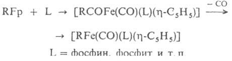

Для них известны также внедрение по s-связи С—Fе: RFp + SO2 : [RSO2Fp], и замещение групп СО, к-рое иногда сопровождается миграцией s-лиганда от Fе к координир. группе СО:

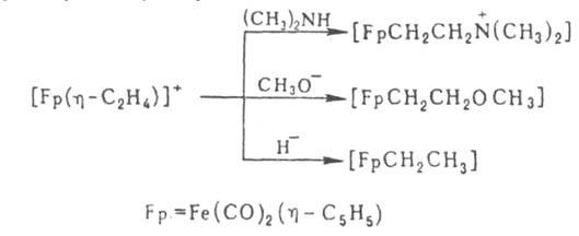

Комплексы RFp получают замещением галогена в орг. галогенидах действием Fр-, а также присоединением нуклеофилов к катионным h2-олефиновым комплексам или обменными р-циями FpI с литий- и магнийорг. соединениями. Менее исследованы s-соед. Fe, не содержащие лиганда С5Н5, напр. [RFFeI(CO)4], где RF - перфорированный алкил (получают окислит. присоединением RFI к Fе(СО)5 или [R2Fe(Ph2PCH2CH2PPh2)2], к-рый синтезируют действием AlR3 на ацетилацетонат Fe(III) в присут. (Ph2PCH2)2. Осн. типы карбеновых комплексов - [Fe{C(X)(Y)}(CO)(L) (h5Н5)]+ и [Fe{C(X)(Y)}(CO)3L], где X, Y-OR, NR2, SR, Н, Alk, Ar; L-CO, PR3, P(OR)3. Комплексы, не содержащие гетероатомных заместителей, неустойчивы. Комплексы 1-го типа получают присоединением электрофилов к ацильному лиганду, напр.:
