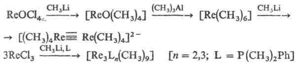

При обработке галогенопроизводных
Re орг. соед. непереходных металлов (иногда в присут. фосфинов) получают одноядерные,
а также двух- и трехъядерные ренийорганические соединения, содержащие s-связанные алкильные группы,
с кратностью связи металл—металл от 1 до 4, напр.:
