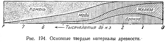

Подобно золоту, иногда встречаются в самородном состоянии также серебро и медь. Вероятно, именно поэтому все три элемента и были известны человечеству еще в самой глубокой древности. Из них медь являлась, по–видимому, первым металлом, широко использованным для изготовления орудий труда (рис. 194).

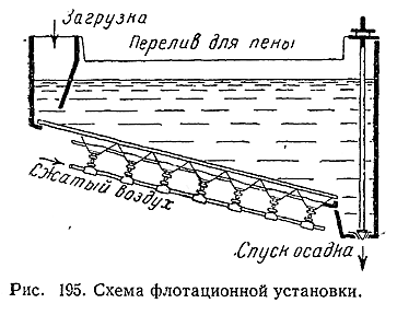

4) Так как содержание Cu в эксплуатируемых рудах обычно не превышает 2%, для рентабельной их переработки необходимо предварительное обогащение, т. е. повышение процентного содержания металла в руде за счет отделения его соединений от пустой породы. Это достигается применением метода флотации руд, основанного на различных адсорбционных свойствах поверхностей частиц сернистых металлов и окружающей их пустой породы силикатного типа.
Если в водный раствор какого–либо малополярного органического вещества поместить смесь порошков силиката и сернистого металла, то на поверхности первого будут адсорбироваться почти исключительно молекулы воды, на поверхности второго – малополярные молекулы растворенного органического вещества. С другой стороны, если через такой раствор пропускать пузырьки воздуха, то последние будут адсорбировать на своей поверхности также почти и ключительно малополярные молекулы.
Покрытые одинаковыми адсорбированными слоями частицы сернистых металлов и продуваемые через раствор пузырьки воздуха легко слипаются друг с другом. Напротив, частицы силикатов к пузырькам воздуха не прилипают. Если в воде, содержащей небольшую примесь малополярного органического вещества (например, соснового масла), взболтать порошок тонко измельченной медной руды и через всю систему продувать воздух (рис. 195), то частицы сернистой меди будут вместе с воздушными пузырьками подниматься вверх и перетекать через край сосуда в виде пены, а частицы силикатов осядут на дно, На этом и основан флотационный метод обогащения, при помощи которого ежегодно перерабатывается более 100 млн. т сернистых руд различных металлов.

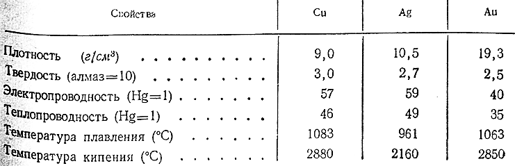

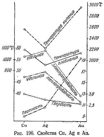

В элементарном состоянии Cu, Ag и Au представляют собой металлы соответственно красного, белого и желтого цвета. Их важнейшие константы сопоставлены в приводимой ниже таблице, а характер изменения свойств по подгруппе виден из рис. 196.
Все три металла характеризуются значительными удельными весами, довольно высокими температурами плавления и кипения и сравнительно малой твердостью. Тягучесть и ковкость меди и ее аналогов (особенно Au) исключительно велики. Из 1 г золота можно вытянуть проволоку длиной 3 км, а путем ковки или прокатки Au могут быть по лучены листочки («золотая фольга») толщиной до 0,0001 мм. Такие листочки в 500 раз тоньше человеческого волоса. Они имеют в отраженном свете желтый, а в проходящем – зеленый цвет. По своей электро– и теплопроводности элементы подгруппы меди также превосходят все остальные металлы.

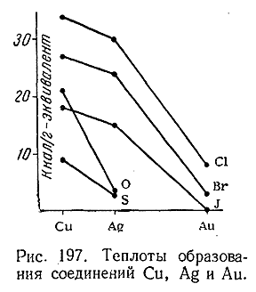

Теплоты образования соединений одновалентных Cu, Ag и Au сопоставлены на рис. 197. Как видно из последнего, при переходе от Cu к Au они во всех случаях уменьшаются.
