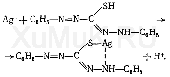

Реакция с дитизоном. Ионы серебра с молекулами дитизона в кислой среде образуют однозамещенный дитизонат этого металла AgHDz:
Выполнению реакции образования дитизоната серебра мешают ртуть и некоторые другие металлы, катионы которых в кислой среде образуют дитизонаты. Однако дитизонат серебра отличается от дитизонатов ртути и других металлов окраской и отношением к растворам кислот. Однозамещенный дитизонат серебра имеет желтую окраску, а дитизонат ртути окрашен в оранжевожелтый цвет. Дитизонат серебра разлагается 0,5 н. раствором соляной кислоты, а дитизонат ртути в этих условиях не разлагается.
